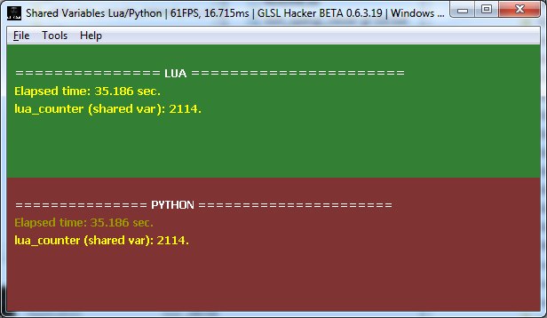

Une demo est dispo dans le code sample pack: host_api/Lua_Python_SharedVar/
La partie superieure de la fenetre est gerée par le Lua tandis que Python gère le bas:
